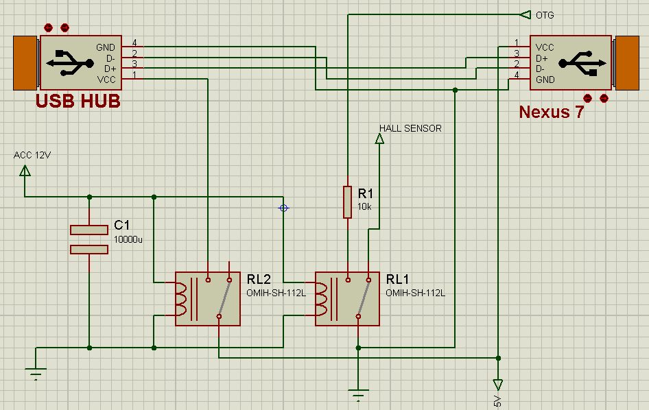

oleg707 01.01.2018 22:31
Сообщение от skanch (Сообщение 397432)
Если правильно понял- вот так? И питание на HUB тоже от отдельного DC-DC? Или источник питания один?
да, именно. Как на картинке. Питание +5В шло параллельно от одного дс-дс на юсб планшета и на питание хаба, и на юсб разъёмы

oleg707 01.01.2018 22:38
Сообщение от skanch (Сообщение 397437)
На мой взгляд - это ключевой момент в схеме подключения OTG и одновременной подачей +5В на micro USB планшета...
а в чём разница? В 7-12, стоящем в машине, сейчас нет контроллера и батареи. Питание идёт и на батарею, и на юсб в режиме OTG. ( поправка, на самом деле через POGO)
В 7-13, используемом дома, естественно стоит контроллер и батарея, но задача была подать +5 на юсб в режиме OTG, что и было успешно сделано, несмотря на страшилки что-либо спалить ( и без объяснения, почему ЭТО сгорит).
Имхо, чаще всего люди палят планшеты от плохох ДС-ДС, плохох контактов на питание от дс-дс, и отсутствия конденсаторов по выходу дс-дс.
ЗЫ
заговорился, спасибо что поправили. В 7-12 в машине зарядка идёт через POGO. Прошу прощения.

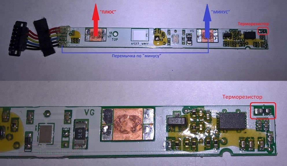

sturmpanzrtiger 03.01.2018 01:03
Вложений: 2
Всех с наступившим!
Планшет нэксус 2013 вай-фай.
Сейчас собрался распотрошить планшет для стационарной установки.
Добрался для контроллера батареи, вроде все советуют впаивать резистор на 10 ком, но на фото у всех какие-то другие контроллеры (ну или я плохо искал). Мой выглядит так:
Собственно подозреваю, что резистор впаивать нужно между А и Б. А где сам датчик, который нужно выпаять я понять не могу. Можете хоть обвести его, чтобы понять хоть как он выглядит.
Заранее спасибо.

Саймон 03.01.2018 01:48
Вот мой опыт. 10кОм это 25,6 градусов батарея.
https://preview.ibb.co/huNpBb/4_DE94...EE68716_DC.jpg
sturmpanzrtiger 03.01.2018 23:42
Вложений: 2
Спасибо. Нашел этот датчик. Теперь вопрос по распайке контроллера. Шапку прочитал, вроде все понятно, но лучше семь раз отмерить, чем один раз замкнуть планшет :)
Вообщем я все правильно понял по распайке:

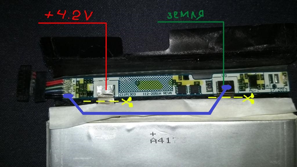

skanch 04.01.2018 11:44
Вложений: 4
Ещё один контроллер батареи WiFi версии.
Вложение 51234
Вложение 51351
Лучше так...
Вложение 51235
sturmpanzrtiger 04.01.2018 16:19
Сообщение от skanch (Сообщение 397587)
Лучше так...
Благодарю! С обратной стороны я так понимаю тогда уже делать ничего не нужно.
Alex5Kiev 04.01.2018 16:23
Сообщение от sturmpanzrtiger (Сообщение 397611)
Все верно!:yes4:

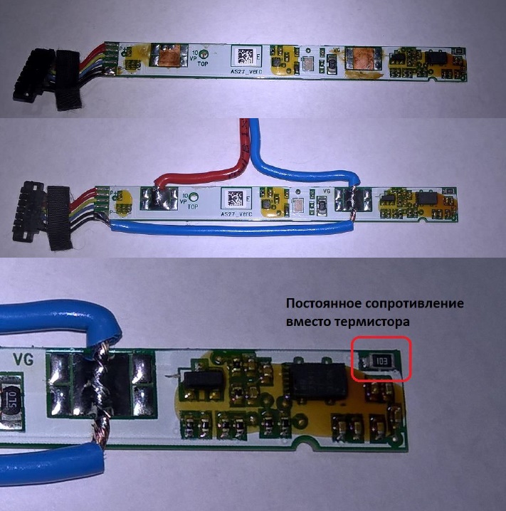

mazay66 07.01.2018 01:22
Вложений: 5
Сообщение от sturmpanzrtiger (Сообщение 397534)
Поскольку эта тема периодически "всплывает" с неправильной распайкой, может инструкция в картинках поможет раз и навсегда закрыть этот вопрос. Первым делом извлекаем батарею с контроллером из планшета. Отпаиваем контроллер от батареи. Далее по картинкам:

skanch 12.01.2018 15:22
Сообщение от Vrilski (Сообщение 397933)
Привет
Прошу прощения за мой слабый Русский язык.
У меня есть Nexus 2013 LTE 32GB, и я хочу установить его в свой автомобиль.
У меня проблема.
Nexus заряжает батарею очень медленно. Зарядный ток составляет 200-300 мА.
Зарядное устройство и кабель хороши, потому что другой планшет или телефон заряжаются правильно - 1900 мА.
У меня есть опасения, что модуль зарядки на материнской плате Nexus неисправен.
Могу ли я использовать этот мод без батареи?
Да - можете. Подготовка планшета для реализации одного из вариантов работы в автоматическом режиме: удалить батарею, контроллер от батареи оставить и соответственно его подготовить (сделать перемычку по "минусу", заменить терморезистор на постоянное сопротивление), удалить датчик Холла, а вместо него впаять резистор ( как здесь) и вывести управляющий провод из планшета (управление Холлом), вывести из планшета провод от кнопки включения. Для питания планшета и HUB-а рекомендую такой DC-DC модуль (отдельно для планшета и отдельно для HUB-а). Для использования планшета в автоматическом режиме (включение/выключение по "АСС")нужен блок питания с признаками "интеллекта" для реализации временных задержек и алгоритма включения каналов питания планшета, HUB-а, режима OTG и управления датчиком Холла.
Vrilski 12.01.2018 15:32
Большое спасибо :)
У меня все еще есть вопрос.
Если да, смогу ли я передавать данные через usb?
Какое напряжение должно быть на источнике питания DC-DC?
skanch 12.01.2018 15:35
Сообщение от Vrilski (Сообщение 397935)
...Если да, смогу ли я передавать данные через usb?
Да - сможете.
...Какое напряжение должно быть на источнике питания DC-DC?
Для Nexus 7 2013 LTE напряжение питания на контроллер должно подаваться 4.5-4.7 В.
Vrilski 12.01.2018 15:47
Еще раз спасибо :)
Соединительный кабель Nexus-DC-DC должен соответствовать соответствующим параметрам? (толщина, электрическое сопротивление)
skanch 12.01.2018 15:51
Сообщение от Vrilski (Сообщение 397937)
Еще раз спасибо :)
От DC-DC до контроллера на планшете сечение желательно 1.5 мм.кв. (два провода: "плюс" и "минус"). Провода только 100% медные, многожильные и на "электрическое сопротивление" можно не обращать внимания.
P.S. В дополнение о монтаже DC-DC модулей на MP1584 - рекомендую паять, как описано тут.
