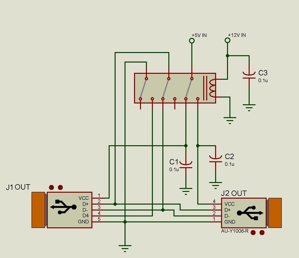

incorri 27.06.2018 09:33
Вложений: 1
Вот и я сподвигся на установку камеры заднего хода в связке "камера"-"Easycup"-"телефон"
Xiaomi redmi 4 и Xiaomi redmi 4A поддерживают Easycup без проблем.
Связка выбрана не случайно, у меня в машине сллишком геморно штатно установить чтото шире 1-Din овой магнитолы. Ставить в место нее телефон - тоже не вариант т.к. повернутый горизонтально экран становится абсолютно невидим в поляризационных очках.
Телефон используется в машине часто и часто находится на подзарядке и родилась у меня идея все связать в одно целое, и зарядное и Easycup.
Сначала начал рисовать схему на одном 5-и контактном реле и ключе ADG736BRMZ, и теоритически все заработало-бы если-бы но мне пришлось (как ни странно) искать подходящее реле в близжайшем магазине, и тут попадается мне такое чудо РЭК77/3 12DC
И тут я решил упростить и удешевить себе решение задачи.
Схема проста как тапок, работает великолепно!
Вложение 49929
В обычном режиме контакты Data замкнуты, 4-й контакт OTG висит в воздухе и питание подается для зарядки телефона,
как только включается задняя передача идет переключение питания на изикап, размыкаются контакты Data и замыкается 4-й контакт на 5-й (вклюяается OTG режим).
из 20-и попыток только один раз Easycap Viewer не запустился.
