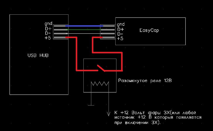

Эти схемы конечно же видел.
У меня это уже второй вариант питания EasyCap. Первый был через реле по вот этому варианту.
Сообщение от jonikus81 (Сообщение 391288)
Первый вариант. Самый распространенный и простой - использование разомкнутого реле на 12в, громоздкие и мощные тут необязательны, коммутируем 0,5 ампера максимум.
http://s013.radikal.ru/i324/1708/36/61ff18806d6bt.jpg
Были те же проблемы. Иду от простого к сложному... Блин..((( Теперь вот смарт ключи на горизонте нарисовались... Причем проблема явно аппаратного происхождения. Почему первые варианты то нормально не работают? Соберу со смарт ключами, так и с ними боюсь нормально работать не будет.
skanch 05.12.2019 18:33
Вложений: 1
Сообщение от Wild174 (Сообщение 414403)
...Тут не совсем понял. Как преобразователь может вызывать конфликт по питанию, если физически линия +5В питания EasyCap не связана с хабом. Хаб и EasyCap запитываются от отдельных преобразователей.
Вы забываете про data-линию, которая запитана от HUB-а и на которой тоже есть потенциал, а через неё возможен "конфликт" по питанню.
...Первый был через реле по вот этому варианту.
Вложение 51535
Если проблема была и при таком варианте подключения, то смарт-ключи не помогут. Тогда дело в самом EasyCap или в HUB-е.
...Иду от простого к сложному...
Нужно просто эмитировать физическое подключение EasyCap к HUB-у, а в таком подключении один источник питания и он со стороны HUB-а. Поэтому рекомендую убрать второй DC-DC и разрывать одну общую линию "плюс".
Попробуйте с другим HUB-ом, но с коммутацией одного общего напряжения, если проблема останется, то меняйте EasyCap.

Итак, пришел новый изик, на сей раз с utv007, подключаю к планшу, планш его видит, приложение тоже видит девайс, подключил питание к камере, подключаю к изи, подключаю изи к планшету - FPViewer открывает белый экран и зависает, не зависимо от подключения изи - висит и перезагружается.
Купил в плей маркете Easycap Viewer, он мне написал This application may not work on your device because your hardware mediaTec processor usually use USB drivers which dont support ISOC requests
(Это приложение может не работать на вашем устройстве, потому что ваше оборудование
1. Процессор Mediatek обычно использует собственные USB-драйверы, которые не поддерживают запросы ISOC.)
Жмем ок, вставляем изи и получаем белый экран на секунд 10, и опять перезагрузка
Далее пробуем приложение USB Camera, подключаем изи, пишет что UTV007 device attached, приложение или так же зависает и планш перезагружается, или вот щас потыкал - показывает черный экран, при этом питание на камеру идет
Приложение USB Camera Tool распознает что что то подключили по отг, но ничего не показывает
И так, какие идеи господа?
skanch 08.01.2020 20:57
Сообщение от boomer509 (Сообщение 414726)
Это из шапки этой темы:
"-100% работает на Tegra3 (Nexus 7 2012), Snapdragon (Nexus 7 2013), Allwinner\BoxChip A10,TI OMAP 3630, Exynos 4412 (Galaxy SIII), Amlogic-8726-MX
-зачастую не работает с девайсами у которых MTK процессор на борту. Слабый usb-host."
Скорее всего причина в этом.
boomer509 08.01.2020 21:06
Сообщение от skanch (Сообщение 414727)
Так а какие варианты действия? Кроме замены планша? Проц то я так понимаю если перепаять, это тоже проблему не решит, значит надо какой то другой вариант
skanch 08.01.2020 21:11
Сообщение от boomer509 (Сообщение 414728)
Кроме замены планшета на девайс с подходящим процессором я вариантов решения подобной проблемы пока не встречал. Возможно кто-то и нашёл выход, но пока не поделился...
boomer509 08.01.2020 21:14
Сообщение от skanch (Сообщение 414729)
с пайкой то дружим, понять бы как его усилить, по тому что планш открывает и флешки и гопру, но последнее не как камеру, а как место хранения файлов
А так да, вот инфа о нем
Процессор: ARM Cortex-A53, 64-bit
Производитель процессора: MediaTek MT8735WA, 1300 МГц
Количество ядер: 4
Но, при подключении к самсунг А3+, самсунг так же перезагрузился, но там возможно сам разъем не очень, по тому и тестирую на планшете
skanch 08.01.2020 21:30
Сообщение от boomer509 (Сообщение 414730)
Количество ядер: 4
Здесь пытались запустить через USB Camera Standard.
