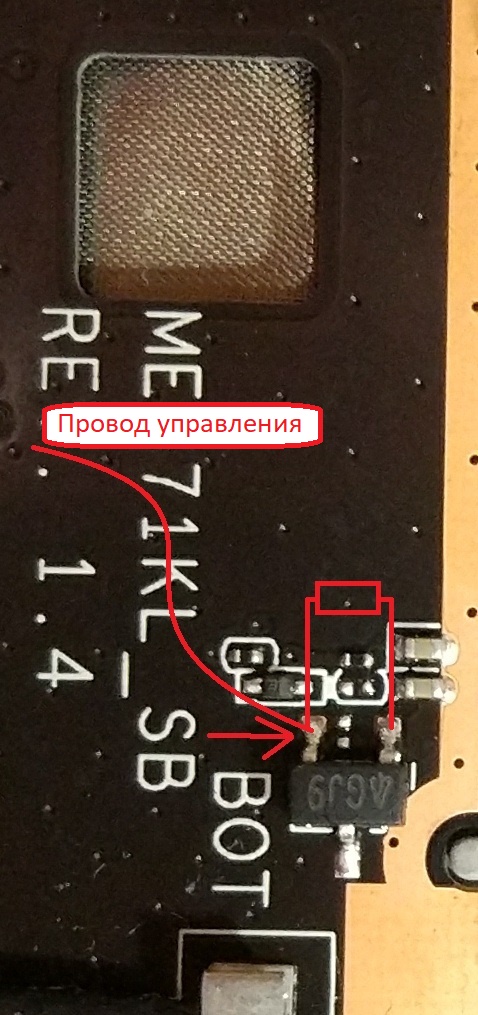

Ksanf 05.06.2018 00:30
Вложений: 1
Я так понимаю на фото холл (2013LTE)? Я правильно понимаю, что эту ногу надо на землю сажать чтобы планшет уснул? Её надо вначале отпаять или можно просто подпаяться?
skanch 05.06.2018 00:41
Вложений: 1
Сообщение от Ksanf (Сообщение 402727)
Да - это Холл. Желательно датчик Холла удалить совсем. Впаять сопротивление 50-100К, как на рисунке. Этим вы значительно снизите энергопотребление в режиме "сна" планшета.
Вложение 49834
При замыкании на "массу" управляющего провода планшет засыпает...
