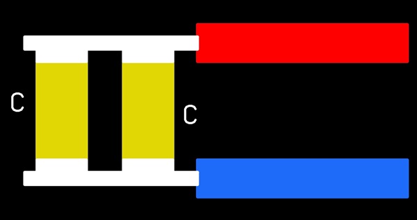

Ismailov 03.12.2023 00:21
skanchУ вас провода от dc-dc преобразователя на плате MH4U идут на оба вывода одного конденсатора (C26) или обоих (C26 и C27)?
skanch 03.12.2023 00:50
Вложений: 1
Сообщение от Ismailov (Сообщение 419427)
На плате стоят два параллельных конденсатора. Провода нужно паять на оба. "Минус" паять на контакты, которые ближе к краю платы.
Вложение 52887
