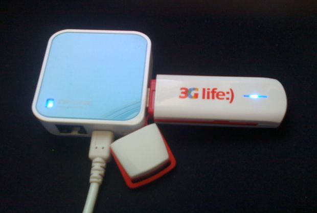

Юра 80 13.04.2012 13:06
Поставил себе TP-LINK WR703N - маленький, чуть больше спичечного коробка.
Перешил его в OpenWRT
Раздает интернет от USB модема и по LAN и по WIFI
Отчет по прошивке и настройке тут
http://www.audi-belarus.by/forum/dow....php?id=102912

Сообщение от Юра 80 (Сообщение 218321)
аналогично. До этого были танцы вокруг локального USB и програмного Soft-AP. Все это костыли. Отдельная коробочка, с отдельным питанием, раздает инэт независимо от компа.
Карпс получает инэт по LAN. Так же в карпсе стоит wi-fi, который подрубается автоматически дома, на работе, на СТО, у друзей и т.д.
В планах еще настроить на нем гостевую точку доступа.
А я TP-LINK TL-MR3020 взял вчера взамен мегафоновского роутера. Последний, что плохо - не включается сам при подаче питания, да и аккум уже сдыхает за год. А этот сам включается при включении компа от юсб и довольно быстро приходит в себя. Модем - Е171 от МТС, который разлочил и поставил симку от мегафона - там тариф нормальный от роутера.

Сообщение от MiD_E34 (Сообщение 252125)
Это тот же TP-LINK WR703N, только для внешнего рынка. TP-LINK WR703N - для внутреннего рынка китая.
