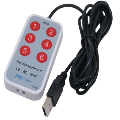

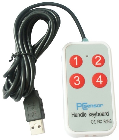

Rage2 20.09.2013 05:11
Вложений: 2
Интересная клава...
через комп настраиваются кейкоды.
на 6-ть кнопок
на 4 кнопки
Вложение 32870 Вложение 32869
Видео как работает
