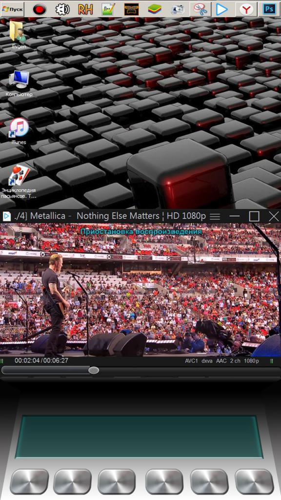

Интерфейс нужен для дальнейшей работы с ним программисту.
Рисовал в фотошопе.
Образы будут накладываться в labwindows cvi.
НСО154 22.08.2017 11:31
Если простыми словами.
То работает так.
Создаётся папка на рабочем столе, в папку кидаем фал дизайна с образами labwindows.
При кликанье на папку, открывается наш интерфейс с кнопками управления и окнами для вывода нужных нам параметров или других приложений, например карты, ютуб и иные.
Можно, например, сделать верхнее меню с иконками нужных нам приложений, тот же ютуб, браузер и тд.
Кликаньем на эти иконки будут открываться нужные нам приложения в указанном нами месте, в моем случае два окна, так же их можно объеденить в одно...и так далее.
Лично у меня, работать будет так.
Данный интерфейс будет фоном рабочего стола, в котором будет отображаться рабочий стол Windows (верхнее окно) а в нижнем уже приложения.

Евген_21 23.08.2017 19:06
Вложений: 1
Ради интереса, накидал.
Вложение 47990
