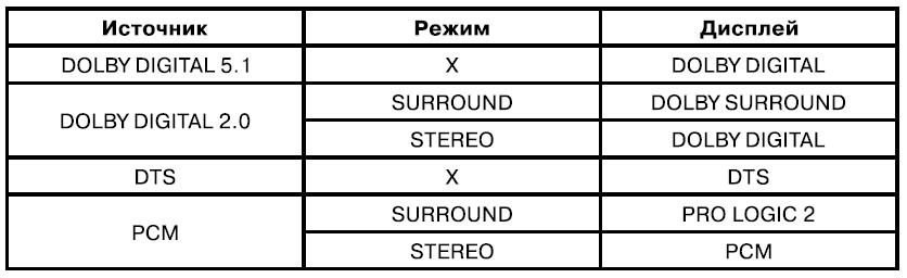

mcf1 13.09.2008 02:33
прикупил я себе данный девайс
на последней сходке после продолжительных танцев с бубном добиться от него звука долбисарраунд не удалось. пробовали с двух карточек, это старенький USB креатив и PCI M-AUDIO. но в целом усь понравился/ пологаю что для моего хетчбека стоватного саба будет достаточно
сегодня продолжил эксперементировать, подключил к нему по оптике обычный DVD-плеер. ставил диски и с dolby digital 5.1 и DTS, усилок без проблем все понимает. режимы переключает без каких либо лишних звуков (в отличии от моего домашнего SVEN)
так что делаю вывод что замученные на сходке в цифру выдавали только PCM
Сообщение от Juice Explos (Сообщение 72024)
Да уж господа ощупайте его хорошенько, потому что я не понял почему когда у него настроено 2-stereo на задних колонках всё равно остаётся звук?
так и должно быть.
В режиме 2-stereo тыл 1:1 дублирует фронт, саб естественно тоже не молчит. в центре как и положено тишина.

mcf1 09.10.2008 14:15
Вложений: 1
картинка из мануала по усилителю
Вложение 7948
если у тебя по оптике будет на входе DTS или Dolby Digital 5.1, то центрального канала ты не услышишь не имея подключенного динамика в центре!!!
а ты слушал PCM в режиме PRO Logic2, это совсем не то
