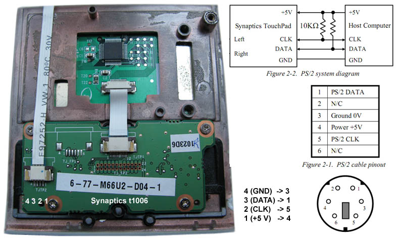

TREK 16.02.2012 21:21
возникла проблема с распиновкой.контроллер тачпеда ""HannStar MV-4 94V-0 0811"".выходит 4 контакта к материнке,прочитал что нужно соеденить с проводом от мыши с разьемом PS/2.а на нем 5 контактов.гуглю что то не как.
TREK 20.02.2012 14:40
спасибо всё получилось.теперь работа с блютуз с ноута к ПК.если кто что знает кликните плиз.

TREK 21.02.2012 13:35
Вложений: 1
может кому пригодиться
Вложение 25499
