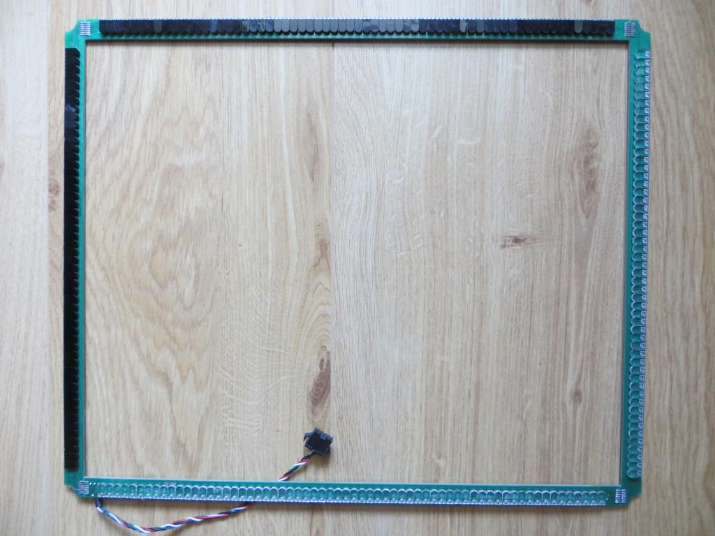

Ка раз заказали БОЛЬШИЕ тачи :pleasantry:, правда 19' и 21'
Вложение 39949
технология ИК, прозрачность 100%, усилие нажатия 0...

Такие тачи в моноблоках ДНС помню стояли

Ху из ДНС?
У нас они в терминалах оплаты на улицах ставятся.

Юр, насколько я знаю технологию, под ИК мулеьтитач не напишешь, пересекающиеся пальцы не отследишь, или только по теории вероятности )) с другой стороны, мульти нужен для вращения и зума... так что должно быть ОК

Ну, если дульки крутить :big: - то не отследить, а пересекающиеся - легко.
Принцип очень схож с емкостным...
Мелких размеров жаль нет.
Ограничивает применение ширина плат по периметру.
Те, что на фото выше - односторонний монтаж и ширина плат 19 мм.
Есть и 2 сторонний вариант, тогда ширина плат 13мм.
