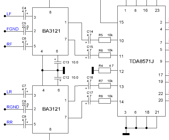

Приветствую всех! Собираю плату с защитой звука от помех на микросхеме ВА3121 по нижеуказанной схеме. Одна микросхема работает всего на 2 канала. Меня интересует подключение сразу 4 каналов. Для этого собираю сразу 2 схемы с одним питанием. Планирую подключать к усилителю у которого по 4 входа на каждый канал, и один общий минус.
Как будут вести себя микросхемы, если соединить выходы "GND" каждой?

Ну спрашиваю, потому что меня интересует ответ на данный вопрос! А именно! Будут ли работать ВА3121 исправно (то есть, как ей надлежит) если я замкну выходы GND двух ВА3121? Не нужно ли внести изменения в схему для этого?
Даташит увы понимаю не очень, отсюда лучше спросить у тех, кто знает.
У меня с компа будет выходить 2 кабеля по 3 провода внутри на перед и зад, подключенных через 3,5 jack, который имеет 2 канала выхода (+) (левый и правый) и 1 GND (-) каждый, так, как каналов у меня будет 4, то каналов выхода (+) у меня будет 4 и GND (-), будет 2. А на усилителе идёт 4 входа на каждый канал (+) и только 1 вход GND (-).
Vladget 07.04.2016 12:15
Ну вот ты сам и ответил , на все. Что ты собираешься делать (или как ты собрался изолировать свои два GND) если тебе что то, кто то тут насоветует, если и так, и по другому втыкая выходы 3121 в свой усь, ты замыкаешь все GND на один контакт? делай и забудь про этот вопрос.
awtoap 07.04.2016 12:44
Надо две микры. Входные GND-I паяй в разъем и на схеме никуда не подключай. Выходные GND-O микрух и усилка общие. Микры располагать возле усилка и питать тоже. Главное чтобы комп имел массу с усилком, неважно где но имел. Смысл микры в том что она сравнивает разность потенциалов между входной и выходной землей и потом вычитает из полезного сигнала. Если скажем подключить телефон на вход то работать нормально не будет (будет хрип), так как у телефона свое питалово и масса не соединена с усилком.

В принципе, GND выходов материнской платы (микрофон, наушники и выход) все имеют общую "массу". То есть и GND1 обоих микрух обрабатывают один сигнал. Так может в одной из схем просто не подключать GND 0?
Vladget 07.04.2016 16:53
ты б нарисовал что ты хочешь, а так понять вот это "То есть и GND1 обоих микрух обрабатывают один сигнал. Так может в одной из схем просто не подключать GND 0" куда его не подключать? вообще ни куда- ерунда, если соединить с другой то да так можно
Просто за параллель массы на схеме, по входу.
Вот схемку тебе нашел с 2-мя ва3121
http://forum.vegalab.ru/attachment.p...2&d=1254203507
