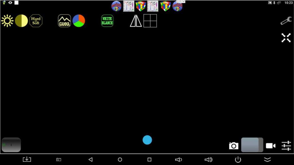

Нужно что бы работал EasyCAP с этим устройством.
Наблюдаю отсутствие изображения при подключении. На других андройд имеющихся на столе устройствах изображение с данного экземпляра EasyCAP есть. Тех поддержка EasyCAP молчит к сожалению...
Причем проблема с выводом видео изображения наблюдается не только при подключении EasyCAP, но и других usb внешних камер. Проблема общая - нет видео, имеем "черный квадрат малевича".
Вот пример
Вложение 44129
вывода картинки на любимой в местных кругах программке.

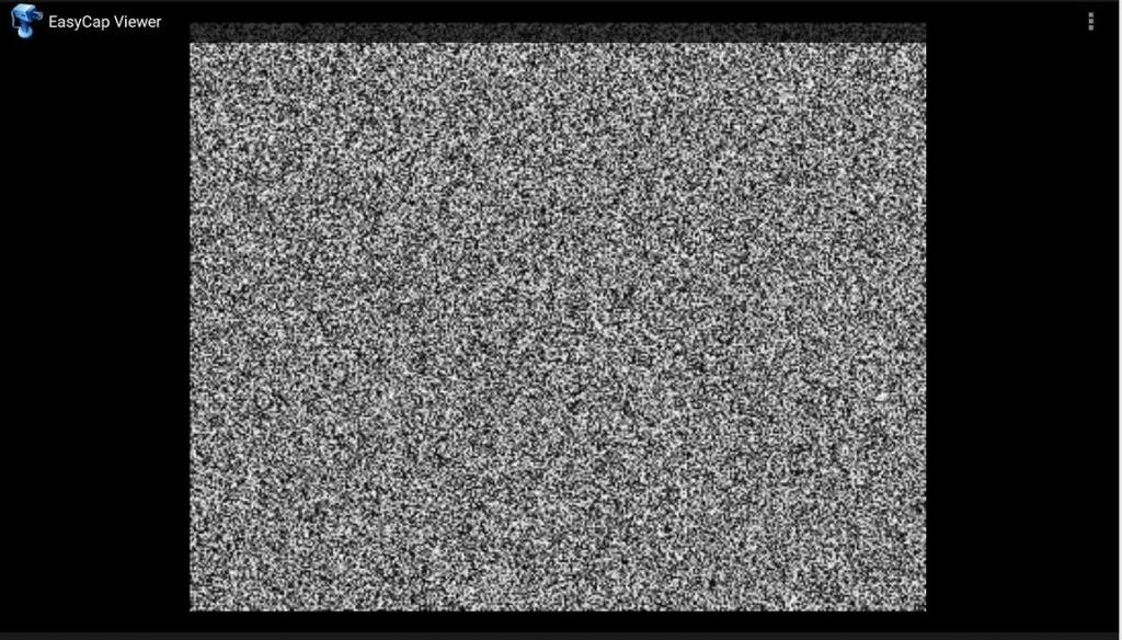

А вот из самой EasyCap:
Вложение 44132

Работать на 80% не будет, напоминает (черный экран) работу rickomagik - проблема в железе, а не в софте

В этом у-ве не так выведен хост, по всей видимости, но опять же это предположение. Эх, перед тем как покупать надо убедится в работоспособности...

Вот поступил не обнадеживающий ответ от тех поддержки EasyCap:
"Добрый день,
спасибо за отчет, делайте отмену заказа или используйте другое Андроид
у-во, ПО не будет работать на данном у-ве.
Мы рекомендуем: Snapdragon, Exynos, Nvidia, Intel без использования
видеопроцессора "Mali"
Я им в ответ какого Х..., они:
"У нас стоит поддержка для данного типа GPU в планах, но займемся мы ею
только после реализации функции записи. Результат, к сожалению тяжело
предсказать на данном этапе (единственно, что есть, это собранная база
"неработающих" у-в)"
Ну база это хорошо, но что то они не торопятся свои планы реализовывать, запись уже год делают.... Да а зачем? и так же покупает народ, за не имением альтернатив...
В общем с easycap всё - дохлый номер....
