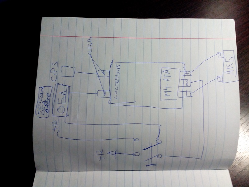

Нарисуй схему, хоть от руки, как у тебя подключено. Вот и попробуем разобраться.
5 вольт идет с БП, он что не отключает их?

А что рисовать, на обд +12 рубится через кнопку, и ACC через нее.
С блока идет дежурка в течении часа. Все USB подключены к матплате,
(без хабов).
P.S. + - до блока протянуты напрямую от АКБ.
Вложение 45139
