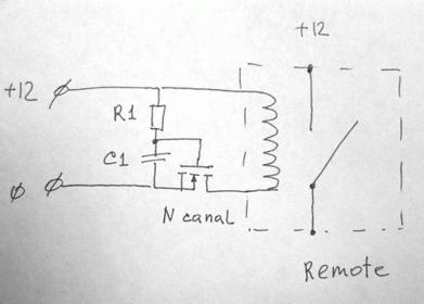

банальная RC цепочка на затворе транзистора.
3 детали - собирается за минуту.
вот и задержка
Чем больше R1 и С1 - тем дольше будет заряжаться кондер до того уровня, когда потенциал на затворе будет достаточен, чтоб открыть транзистор.
Задержка будет и на включение, и на выключение.
Если на выключение не нужна, в параллель к R1 вешаем любой диод
