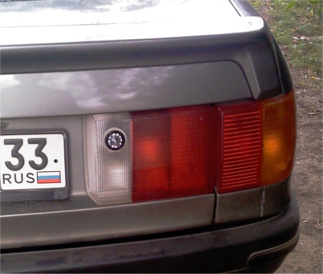

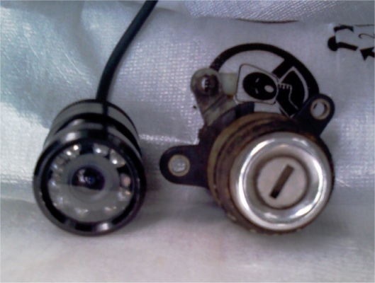

Камера заднего вида почему то по странному стечению обстоятельств оказалась размером с замок багажника. А так как он открывается с кнопки или с сигналки соответственно сам замок уже ни к чему. на его место замечательно входит камера. И никаких лишних дыр и сверлений кузова. Питание берется с БП. Видео вводится в комп этим: http://carmonitor.ru/ru/easycapusb20-p-97.html
