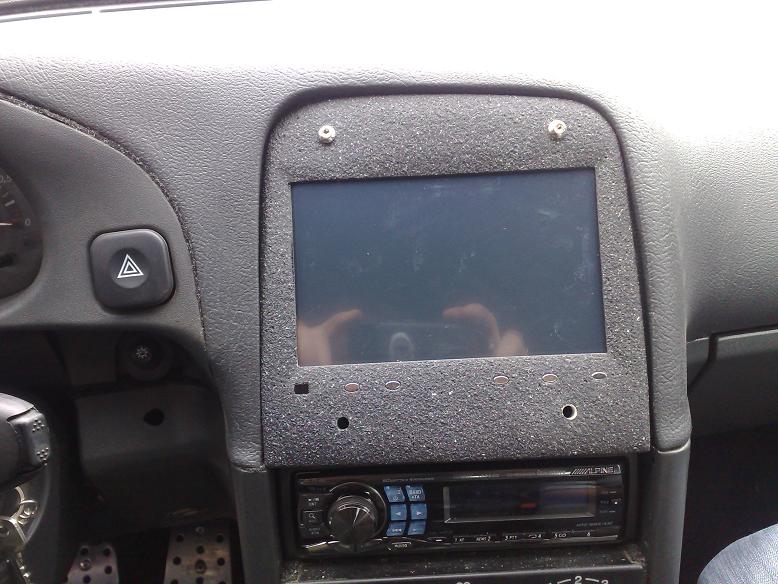

Поскольку багажник уже был готов и иногда требовался по назначению, решил пожертвовать левой нишей-бардачком.
Не стал заморачиваться с корпусом. Мать закрепил изнутри на откидной
дверце(идеально по размеру) на проставках. Туда же врезал дополнительный прозрачный вентилятор с подсветкой и грилем(дует на блок питания).
Блок питания М4-АТХ на задней части крыла(включает и выключает от зажигания монитор, хаб и три усилителя(два четырехканальных фронт-тыл и двухканальный на саб), на фанерке.
Приемник GPS BU-353(USB) примагнитился;-) на гриль мидбаса на корпусной полке.
Чуть выше дверцы врезал и закрепил ДВД и 5.25" корпус ViPowER VP-352518 под ноутбучный 2.5"
SATA хард.

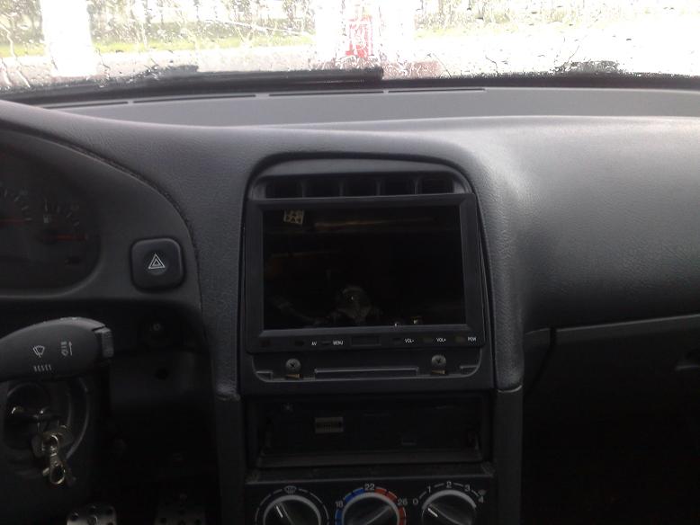

Изготовление мониторной(7" с питанием от БП) рамки с покраской и сушкой в центральный воздуховод заняло два дня( верхняя и нижняя части воздуховодов приклеенны к передней части монитора двухкомпонентной эпоксидкой, дальше стекловолоконная и чистовая шпатлевка BODY, потом эпоксидная высокотемпературная краска(для усиления,6 слоев), и наконец 2 слоя краски под "камень").
В бардачке клава A4Tech KL-5UP, трекбол гениус, картридер через шестипортовый юсб хаб BELKIN с питанием от БП.
Фронтенд- ХРюша и ЦЕНТРИФУГА2.1. Навигация- Gis-RX.
За шесть тысяч километров (20.08-10.09 ездил в Абхазию и обратно с полностью забитым багажником) один сбой (от тряски выскочил хард(Саратовская область издревне славится на всю Россию "прекрасными" дорогами;-) )
Сейчас монтирую веб-камеру A4-Tech PK730MJ для разговоров с гайцами
Вобщем всем доволен(особенно завистью друзей и знакомых;-) )
На карписи ушло три дня (в перерывах между работой), все делал сам.
