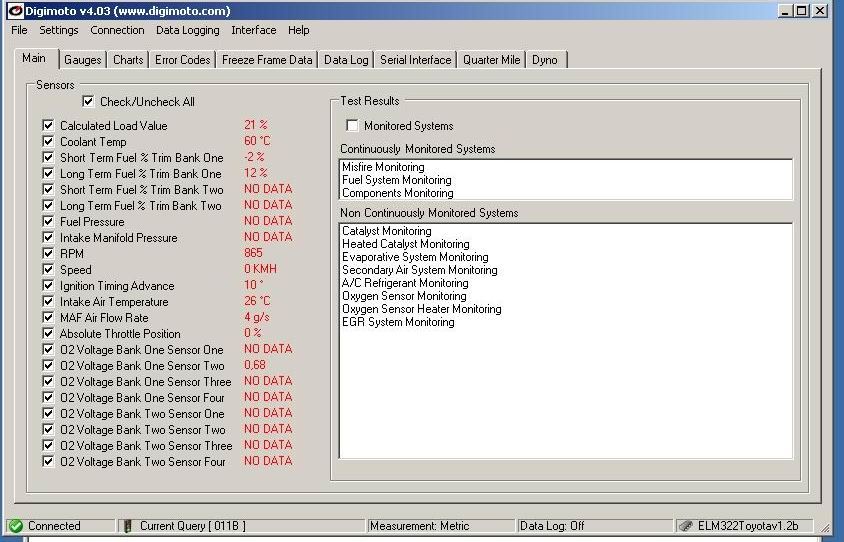

Всё же заново спаял я Вариант на Сом-порту, разобрался почему не хотел он стартовать, на схеме с COM мама контакты идут в другом порядке нежеле на разьёме который я купил, и земли не было, но не суть..
Вот что пишет при подключении к Авто.. кстати авто Daihatsu.. она же тойотина Дочка..
Вот что это за протокол такой? Тойотин?
А ты при этом зажигание включил? Лучше вообще машину завести.

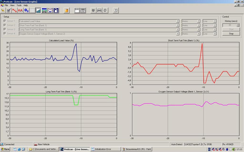

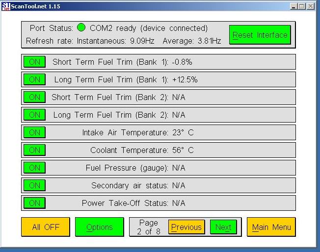

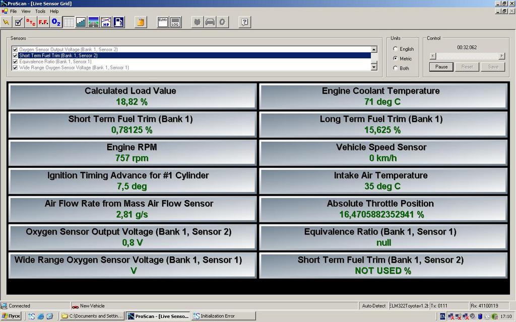

Я тоже спаял сканер по COM порту. Все работает, только хочется время работы форсунок посмотреть, а ни одна из поверенных мною программ не показывает.
