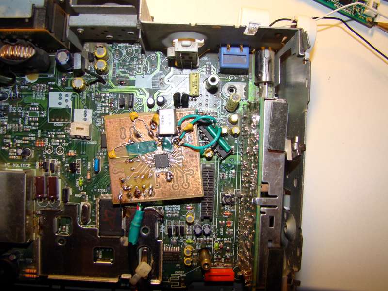

Я не стал заморачиваться с изготовлением вручную радио и усилителя, поскольку в хламе валялся Пионер без передней панели, только основная плата и часть корпуса, очень кстати с разъемом питания, аккустики и антенны. Чтоб сопрячь радио с компьютером из магнитолы был удален родной синтезатор замененный на LM7000 и вставлена платка с FT245 для управления оным.
В машине, пока туда не установлен компьютер, живет радио JVC. Сравнительные испытания радио JVC и Пионера совместно с компьютером показало, что последний работает заметно лучше, т.к. чисто принимает те станции, которые JVC принимает с заметным шумом в одном и том же месте на одну и ту же антенну (устройства переключались поочереди).
При установке синтезатора была выполнена максимально возможная привязка к родной плате магнитолы, т.е. установлена собствено только микросхема, все остальные цепи штатные. Пришлось правда добавить транзисторы интегратора, поскольку в родном синтезаторе они были в самой микросхеме, но обвеска внешняя, поэтому большого труда добавить два транзистора КТ3102 проблемы не составило, на снимке они над платой управления, возле кварца.
