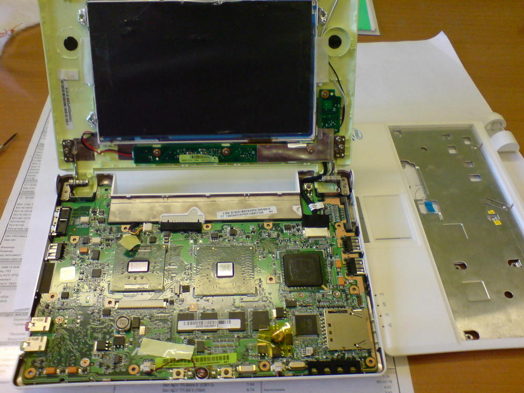

4. С болью в сердце был разобран Asus.

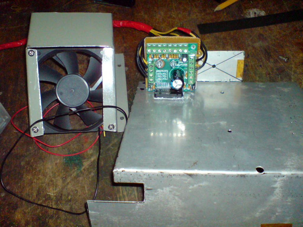

5. Решил установить системник вверх дном. В днище проделал отверстие и сверху установил охлаждение от жесткого диска. Обороты занижены с помощью резистора 120 Ом 1Вт.
Чтобы установить системник, пришлось отрезать лишние перегородки. Одно USB поднято вверх на материнке.
6. Сверху системника была сделана из алюминия платформа.
7. Усилитель, ВМ2043 НЧ 4*77 Вт, установил на платформу. Вместо радиатора использовал саму платформу и куллер. Между микросхемой и платформой специальная компьютерная прокладка.
8. Рядом установил зарядное устройство VANSON SDR-36W.
9. Над зарядкой установил концентратор, в котором блютус, радио, GPS приёмник.
Название: куллер на корпусе.jpg
Название: корпус в бороде.jpg
Название: платформа в сборе.jpg
10 USB звукавуха не пошла на моём системнике. Звук пустил, от разъёма для наушников системника, через фильтр от помех, далее на разъём для наушников (выносной) и на усилитель.
Входы усилителя запараллелил.
