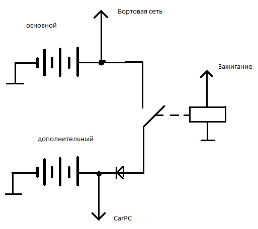

Может проще всего купить обычный автомобильный аккумулятор, поставить его в багажник, и подключить его как на схеме, тоесть пока зажигание не включено реле не замкнуто, питание на комп идет только от резервного, зажигание включаем, реле замыкается, заводим, но нагрузка от стартера идет только на основной, (ибо диод..) а когда завелась машина зарядка идет на оба аккумулятора...
