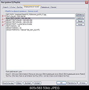

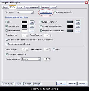

Сообщение от Bitner Посмотреть сообщение
Николай, объясни, как в твоей сборке поменять шрифт и цвет шрифта? В стандартных настройках не получается.
Наводите курсор на плейлист, щелкаете правой кнопкой мыши и выбираете Настройки. Далее как на скрине выбираете вкладку Стиль и меняете шрифт.

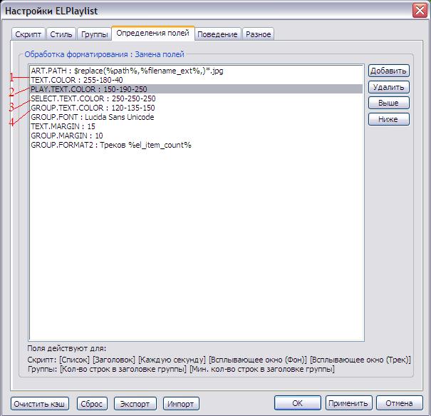

Далее переходим на вкладку Определение полей. Меняем в сообтветствии с RGB "цифры цвета"
1. Цвет всех треков.
2. Цвет проигрывающего трека.
3. Цвет выбранного трека.
4. Цвет группы.

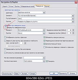

Присоединяюсь к вопросу Bitner`а.
И еще как убрать белое всплывающее окно?
Если по нему нажать, то оно уже не появляется каждый раз при воспроизведение новой песни.
Вроде везде убрал галки с всплывающих окон.
Так же правой кнопкой мыши кликаете на плейлисте и выбираете Настройки. Выбираем вкладку Поведение и убираем как на скрине внизу галочку с Разрешить наведение мыши.
