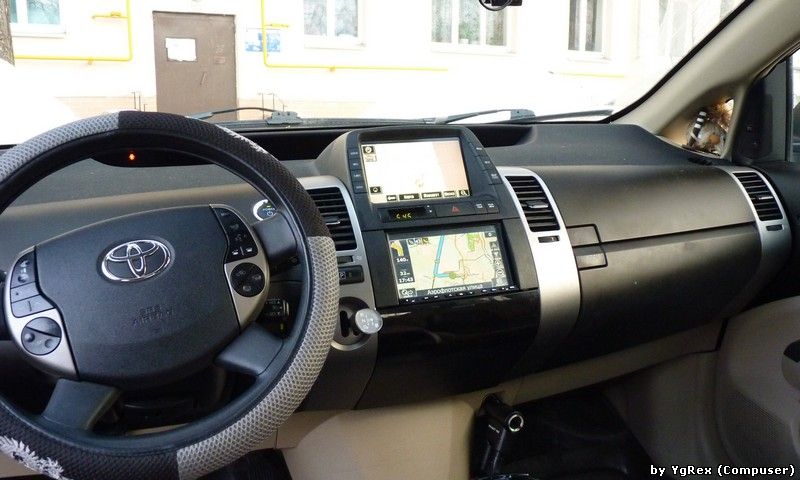

А теперь собственно установка. Точнее пока подготовка комплектующих, т.к. на момент написания этих строк мой Примус все еще со штатной магнитолой.
В Приусе уже есть штатный, встроенный 7-дюймовый дисплей, с хорошим разрешением. В Инете даже есть решения по подключению к штатному дисплею карписи. Такие экраны стоят во многих Тойотах, Лексусах и других авто классом выше среднего.
Так вот накурившись форумов (кстати, не курю) по подключению к штатным мониторам, понял ну и дураки же они все мне оно не подходит. Решение дорогое и самое главное не гибкое. Поставив отдельный монитор я получаю кучу преимуществ:
  • Монитор любого, максимально возможного качества и, можно например, с емкостным экраном.
  • Возможность заменить при необходимости.
  • Стандартный вход (DVI, D-SUB, HDMI, Video).
  • Стандартное (USB) подключение тачскрина.
  • Нет проблем с выбором “хитрых” разрешений и таймингов для штатников.
  • Да просто 2 монитора в авто смотрится гораздо круче чем один (смотри фотку)
Хотя в доп мониторе есть и некоторые недостатки/трудности:
  • Дополнительные финансовые траты
  • Доп питание
  • Надо убирать штатную магнитолу, чтобы на ее место поставить монитор или ставить монитор в какое-то другое место.
  • Раз штатная магнитола будет убрана, значит нужно к карписи тюнер, усилок и прочее.
  • Надо или покупать или самому мастырить рамку для установки монитора в штатное место.
Но взвесив все плюсы и минусы я выбрал замену штатной магнитолы - 7” экраном. Я бы поставил и больше монитор, просто по высоте штатная магнитола как раз 2-DIN (104 мм).
Во вложение то, как хочу, чтобы получилось:
