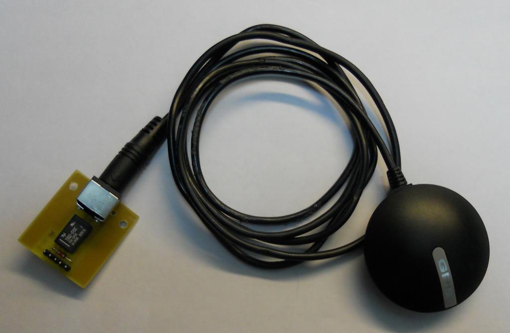

Собрался таки я с силами и доделал эту включалку жипиэса.
Питание на приемник подается постоянно, а линии RX, TX подключаются при запуске программы использующей GPS (проверено с iGO, CityGuide и GPSViewer). При подключенном приемнике работает стабильно - ничего не отваливается.
Релюшка TRQ2-5VDC пятивольтовая, розетка для GPS - MDN-6FR
В архиве чепятка в спринт-лайоте 5 и схема в с-план 6
