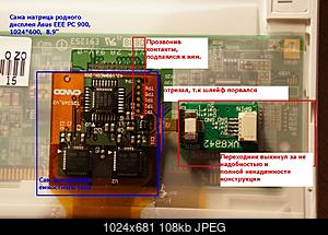

Сообщение от Akost Посмотреть сообщение
....нигде не могу найти контроллер как на фото у Вас, из 6pin в 5 pin, более подробных фоток его не осталось случаем?
Так это обычный переходник, я его выбросил, т.к херовый контакт был с ним. Чуть перекос и пол экрана не работает...я прост подпаялся к точкам на плате самого контроллера, так надежнее.
Фоток больше нет...
