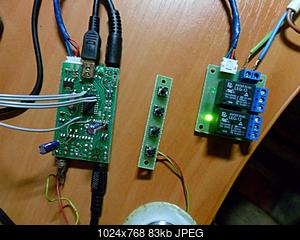

Вчера получил девайс от
awtoap. Вторая версия.
Фото не делал, но такой же, как на фото выше
Комплект посылки
1. Устройство
2. Провод ЮСБ-миниЮсб
3. провод для управления входами
4. провод джек3.5-джек3.5
5. Микрофон
6. разъем джек3.5
7. плата с 4мя резистивными кнопками, как на фото выше
