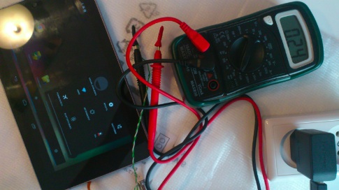

ни чего подобного, на стоке через Pogopin планшет потребляет до 1,8А. зависит от степени разряженности аккумулятора.
Сообщение от Kisel39 Посмотреть сообщение
Через pogo pin заряд идёт всегда от 0,2А до 1,8А в зависимости на сколько заряжен акб и потребления девайса. Проверял на cm 10.1 с их ядром. А вот заряжать через micro usb током 1,8А может оказаться плачевно , вопрос времени только, сам работаю в ремонте сотовых , так очень часто на замену разъёмов приносят- не заряжается ,хотя свиду разъём целый(чаще самсунги). Надежнее как тут уже писалось сделать управляемый блок питания и питать через pogo pin.
Хочу внести ясность.
Прошивка сток 4.2.2, ядро сток.
Уровень заряда 24%, стоковый БП через пого - ток 0.24 А
Уровень заряда 15%, те же 0.24
Другой блок питания, 15%
Еще другой блок питания, 15%, сон
Заряд 15%, подключена периферия, ток 0 - об этом здесь уже писали.
Вот как-то так.
