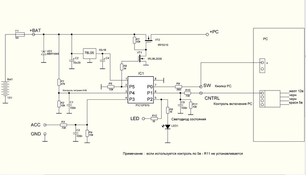

Схема
Название: СХЕМА powcon4.jpg
Плата двусторонняя, в архиве в формате Sprint Layout 5. На второй стороне платы я установил защитный диод от переполюсовки (в случае переполюсовки сгорает предохранитель). Первую сторону печатаем на принтере - вторую кто как хочет. Можно покрасить, можно скотч наклеить - лишнее срезать (там всего 3 дорожки). Металлизацию переходов дома не сделаешь - просто впаиваем перемычки. Со стороны металлизации зенкуем контакты ACC, LED, SW, CNTRL - чтоб не замкнули на массу. Контакты + - разьема , желательно пропаять с двух сторон.
Как сделать плату, я описывал тут и тут
P.S. Плата и схема могут иметь неточности. Окончательная версия после испытаний.
