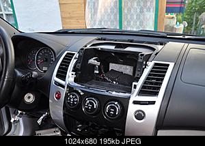

Консоль просверлена по середине под диаметр вала энкодера, сам он притягивается гайкой. Торчит он не сильно снизу. Места в консоли полно, там и БП тоже лежит в самом узком месте, под ручником. БП даже при долгой работе остается холодным. Релюха тож там живет и распределитель массы(-), всем места хватило и еще осталось:-)

1) для снятия подстаканников с консоли нужно ли снимать саму консоль? или есть иной способ (у Вас на фото вместо подстаканников дыра зияет -- это сняли их или сначала сняли консоль, потом подстаканники, потом поставили консоль)?

3) на самом верхнем вашем фото
изображен штатный разъем от бортовика -- Вы его как-то используете?
