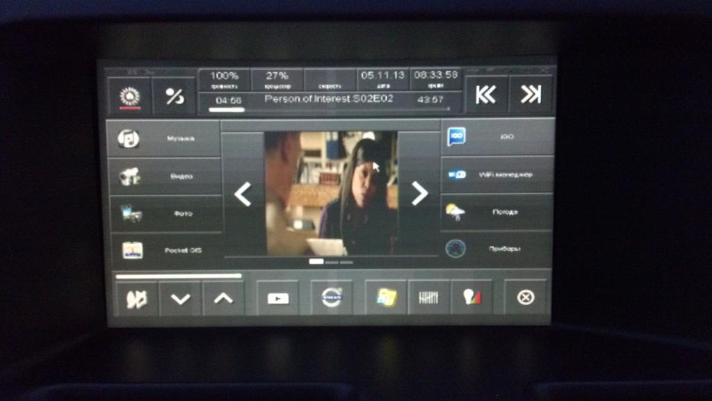

1) Получить навигацию с адекватным прогнозом по времени прибытия с учетом пробок. Это дело вкуса, и для меня здесь лидер PocketGis. Яндекс прогнозы выдает с увеличением около 15%
2) Просмотр видео. Много ездим на большие расстояния (350-550 км за раз), и супругу надо чем-то развлекать Здесь требования просты: всеядность по форматам видео.
3) Самое интересное, чего не может к примеру Андроид: навигация, работающая в фоне и выдающая голосовые подсказки, при просмотре видео или работе любого другого приложения.

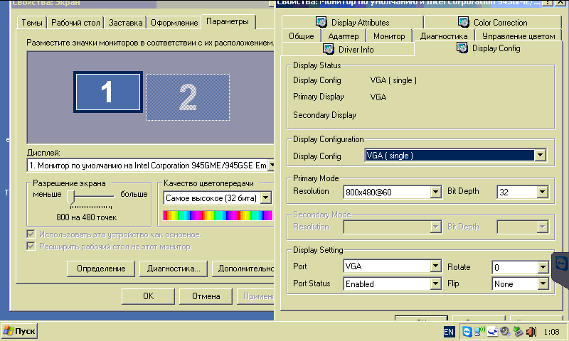

Параллельно читая тему от slden про нестандартное разрешение на графике Intel , я обнаружил 2 очень интересные для себя вещи:
1) драйвера для чипсета Intel на нужное мне разрешение 800х480
2) заглушку на разъем D-SUB, позволяющей активировать VGA выход нетбука.
Решил попробовать модифицированные дрова на усовершенствованном переходнике VGA->RGBs. Для этого я совместил заглушку от slden’a + смешивание на к555лп5 синхронизации по этой схеме
Получилось вот что.

Попытки подменить дрова на уже установленной системе не привели к успеху. Принял решение переустановить ОС, особенно с учетом того, что после многочисленных экспериментов с PowerStrip и прочими вещами операционка была изрядно захламлена.
При переустановке на запрос драйвером на видеоадаптер указал на модифицированные драйвера. Все успешно установилось и теперь для второго монитора при подключении спаянного адаптера появилось так необходимое разрешение 800х480. Первые испытания в машине показали, что картинка просто отличная, с небольшими помехами. Напомню - никакого PowerStrip на данном этапе
Заставить работать монитор нетбука и монитор машины в режиме “Clone” не получилось, но я и не делал больше одной попытки
Я поступил несколько иначе:
1) Настроил нетбук на точку доступа WiFi на телефоне - таким образом телефон выступал в роли роутера
2) Поставил на нетбук TeamViever, чтоб на случай пропадания картинки можно было все вернуть назад. Если кто не знает - эта программа позволяет подключаться к компу по IP адресу - то есть фактически интернет не нужен, чтоб подключиться к рабочему столу.
3) В машину с собой взял iPad - ноут тащить не охота было.
4) В настройках графики в ОС штатными средствами графического адаптера Intel указываем, что у нас 2 монитора (нетбук и внешний) и при этом внешний у нас основной.
Всё, теперь у нас рабочий стол на мониторе, разрешение которого равно 800х480.

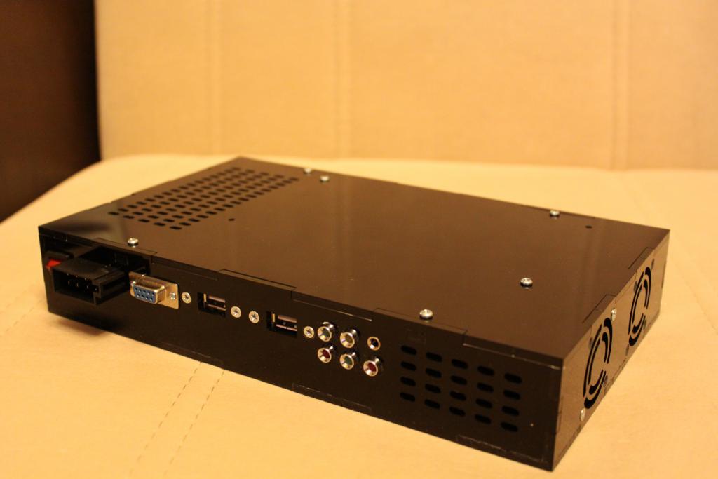

Плату от нетбука и плату с контроллером питания поместил в корпус из черного оргстекла, сделанного на заказ у всем известного здесь человека.
Всё это богатство было размещено под сидение пассажира.

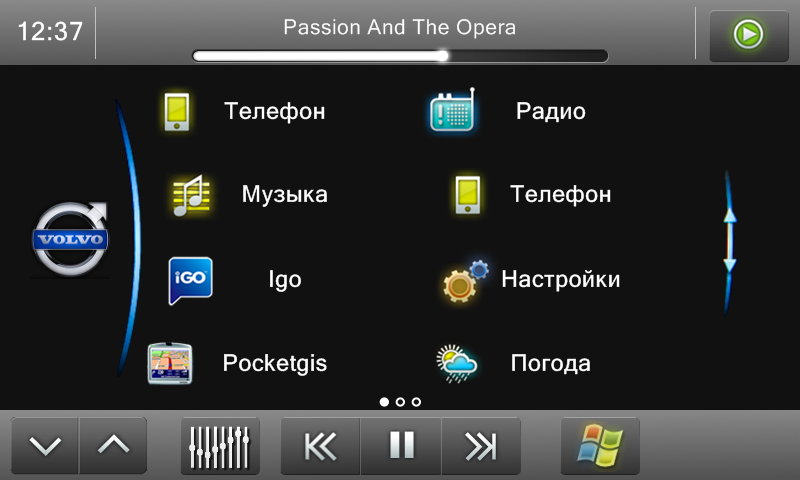

Далее немного доработал скин Centrafuse до состояния “похожести” главного экрана со штатным меню.
Однако в процессе тестовой эксплуатации обнаружил, что Centrafuse использует Windows Media Player, который отвратительно играет дублированные фильмы: “русский голос” воспроизводится очень тихо. Проблема не в железе, так как на том же самом железе тот же самый фильм через Media Player Classic играет отлично. Вариантов вижу два:
- заставить Centrafuse использовать другой плеер (как я понял практически нереально),
- перейти на iCarDS с переделкой скина до вида, который мне нравится. Один час изучения структуры скинов этого фронтэнда и методов их создания взорвали мне мозг. Будет еще одна попытка. Или придется “смириться” со стандартным скином - мириться с отвратительным звуком нет желания.
Результат
Результат более чем устраивает.
