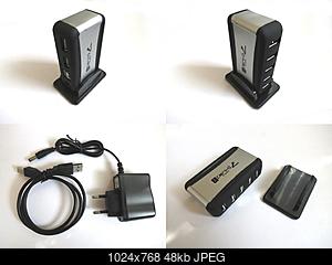

4. USB HUB 7 port 2 штуки. Один внутренний, второй внешний.
