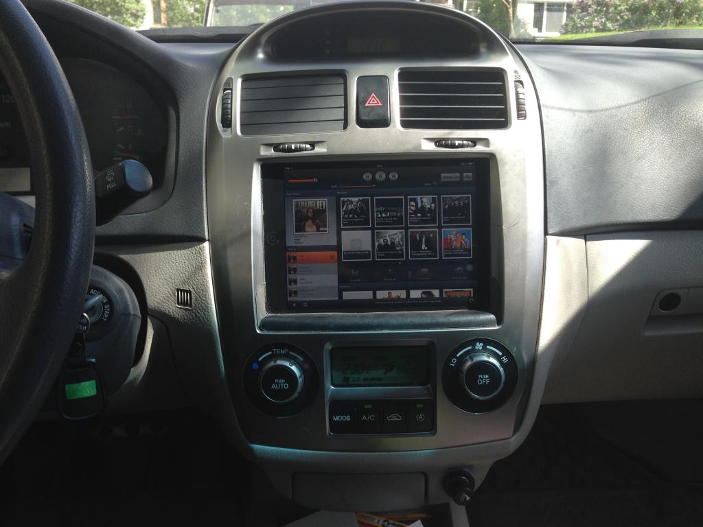

Теперь о текущей установке Ipad mini перврго поколения в авто.
Выбрал этот IPad по нескольким причинам:
1. Размер экрана 8 дюймов, вполне достаточно
2. Выбирал между ipad mini и ipad mini 2, собрал коллегию из друзей (чьё мнение мне важно), в машине и по очереди примеряли один и другой, в итоге вышло так, что разница в разрешении экранов с расстояния пассажиров на передних креслах не различаема при всем желании, а вот энергопотребление и нагреваемость ipad mini существенно меньше, производительности для решения "автозадач" более чем. Был установлен Ipad mini.
Конфигурация такая: ipad mini 32gb cellular 3g (gps + sim).
На данный момент 20 GB занято музыкой, 3 GB свободно, остальное программы, карты навигации и т.д.
Установлен Ipad "на мертво" без возможности быстрого снятия, но без разборки для возможности последующей продажи. подключен к бортсети по ACC через преобразователь напряжения 12-5 В, заряжается при положении ключа в ACC, с вкл. зажиганием, и при работе двигателя.
Усилитель подключен к Ipad через регулятор громкости по принципу лестницы Никитина с ЖК дисплеем вместо штатных часов (этот же модуль управляет и переключением треков, паузой и т. д. фото позже), звук снимается с миниджека, входа гарнитуры. Опять же пробовали через цифру с DAC, но при конфигурации: усилок DLS RM40 + DLS RM15, акустика DLS R 6.2 x 4 шт. + SUB Infinity пассивный, не знаю какой, покупал давно, с выходом миниджек, разницы замечено не было "на слух". Вот и подключил так. Можно и переделать, но возни больше, а результат, субъективно тот же. К сожалению, пока так и не поставлено в авто, езжу с 6 штатными динамиками сабом infinity и усилителем callsell 100.5 .
Теперь попробую рассказать про вопросы на которые не нашел ответов в свое время.
Ipad без проблем с помощью модуля с МК управляющий у меня громкостью, имитирующий нажатие кнопки гарнитуры может: переключать треки, ставить на паузу при выкл. зажигания, нажимать на плей при вкл. зажигания, перематывать треки вперед и назад. (может сниму на видео если будет интерес).
Без проблем работает на морозе, как ipad, так и мултитач. С батареей, пока проблем нет (пока проверялось до -20, дело было уже к весне).
При жарких температурах в салоне пока до 45 + прямые солнечные лучи на экран - проблем нет, все четко без глюков.
Что касается диагностики двигателя, то с Ipad проблем нет, использую wifi elm327 адаптер, работает быстро, без видимых задержек, его немного переделал (мне не нравилось, что он работает все время,у меня почему то не пропадает питание с obd разьема при выкл. зажигании), внедрил в корпус адаптера маленькую схемку на мк pic12f675, которая выключает питание адаптера если, напряжение бортсети меньше 13в и 2 минуты не моргает светодиод связи с ЭБУ.

Бонусом так же получил такую фишку: у Ipad есть сервис "найти Ipad" с его помощью, можно при краже заблокировать устройство, стереть данные, написать не хорошие слова на экране и т.д., а так же с любого компа с доступом в интернет, посмотреть текущее положение в реальном времени, другими словами я всегда могу посмотреть, где находится моя машина на карте, пока Ipad в ней.
Теперь о недостатках:
Камера заднего вида не подключается ни как, ip камеры не в счет не для этого они.
Hands Free тоже ни как, правда звонки по Face Time и Skype без проблем, с Ipad в машине могу позвонить на любое из своих устройств (включая телефон и Маки) и всем друзьям и знакомым у кого есть айфон или ipad, да кстати c ipad нельзя позвонить или отправить смс через сим никак вообще, ни софт, ни что то еще не поможет, он не поддерживает аппаратно!!!
Регистрация тоже мимо, только с разбором устройства и переносом его задней камеры, но это не наш метод.
Но это решается установкой зеркала вместо штатного с регистратором, дисплеем и камерой заднего вида, в сети их много всяких разных, и никаких проводов перед стеклом.
Чего мне не хватает:
Пока не решил проблему выключения экрана, горит 2 минуты после выкл. зажигания, а это много. Пока решил экранным помошником AssistiveTouch, появляется полупрозрачная кнопочка поверх всех программ, 2 таба и экран гаснет.
Может кому понадобится, т.к. в данной установке кнопка power не доступна, перезагрузить устройство можно через сброс настроек сети, в этом случае Ipad забудет пароль от WIFI сети, что не проблема. Я за 5 месяцев использования не перезагружал ни разу.
Хотел сделать сервопривод нажатия кнопки power, но уже привык без него.
Все дальнейшие дополнения буду писать ниже отдельными сообщениями, другие фото и видео будут появляться там же. Так же если кого то интересуют вопросы по мак (типа можно ли пользоваться вордом на мак, или работает ли в мак 1С) тоже спрашивайте, отвечу.
По любому интересующему вопросу, могу снять видео.
Фото сделаны в яркий солнечный день.
