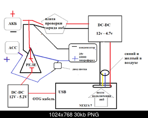

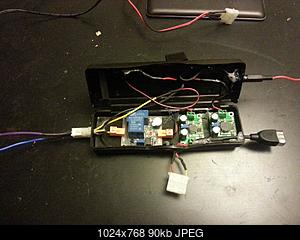

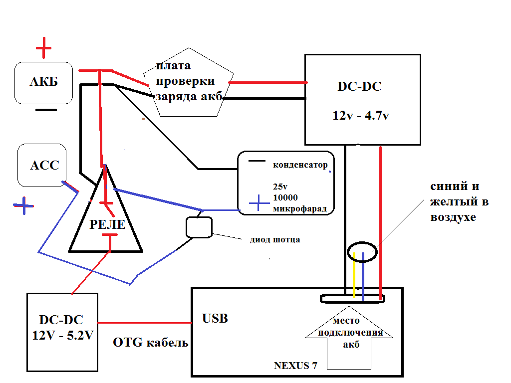

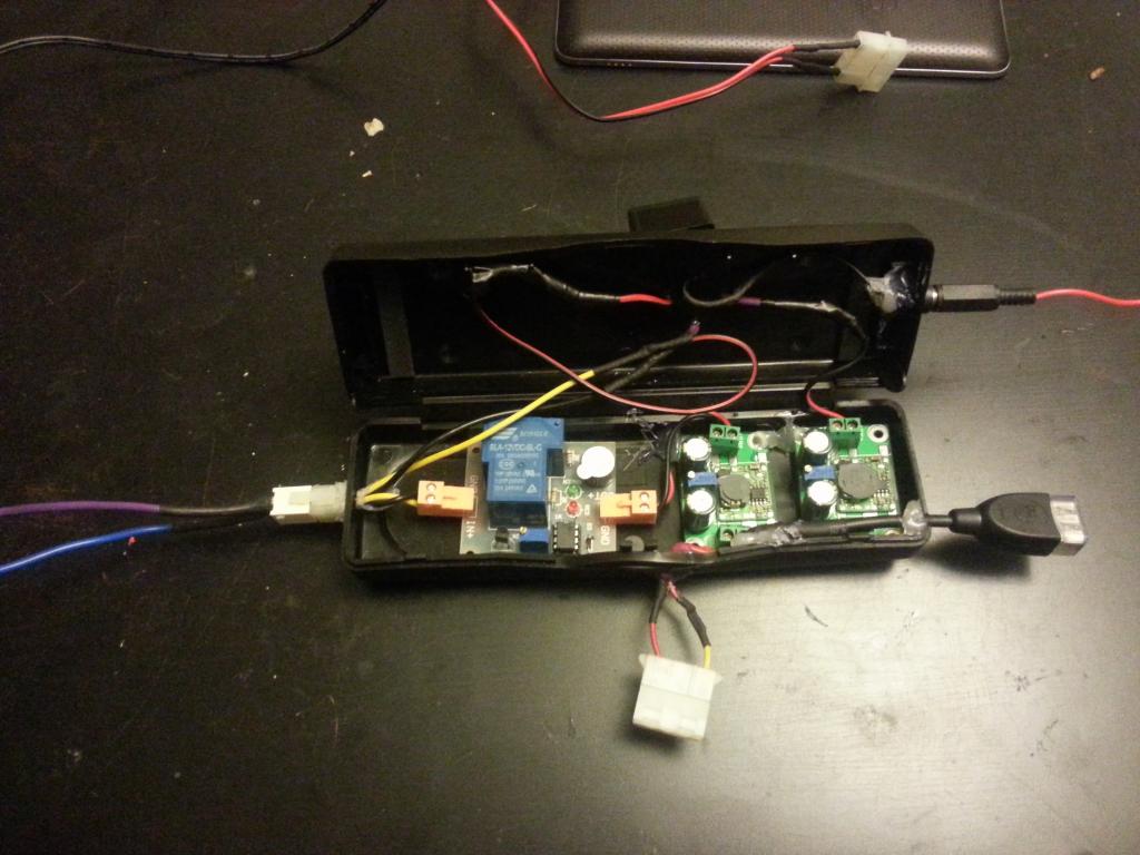

Всем добрый день.
Нужна помощь экспертов
схема
реальность
И так проблема:
У меня пропадает электричество с АСС во время старта. захотел решить проблему при помощи конденсатора. Мне надо чтобы он держал реле секунды 3.
Если подключаю АСС напрямую к реле пускаю по ней ток то все работает как надо. Планшет видит что якобы пошла зарядка и включает экран.
Если подключаю через кондер,то как толькко я пускаю ток через него.Сразу планшет выключается(мгновенно).
Что не так где ошибка?
Подскажите пожалуйста
