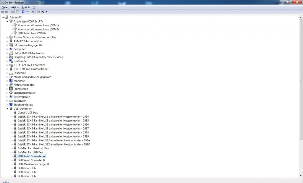

Да да, питание обязательно, и монитор отсоединил. Диод стоит на линии DO маркированной стороной (катод) в направлении DO. Кстати, в начале ставил родные дрова, с ними MPSSE тоже инициализировался, затем изменил PID VID на стандарт и установил FTDI из Вашей ссылки, без изменений. Win7 64bit
