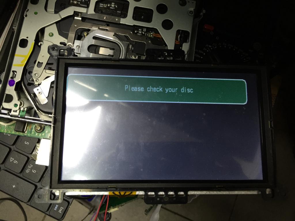

Разобрался я с RGB.
Ancc большое спасибо за проделанную работу. Проверил на двух блоках нави, все четко работает, но на блоке от acura почему-то изображение немного сдвинуто влево, на тойтовском все отлично.
И еще вопрос, как реализовать и vga и Rgb на одном разъеме? Чтоб и штатне функции оставить и комп по vga работал чтоб
Acura navi:
