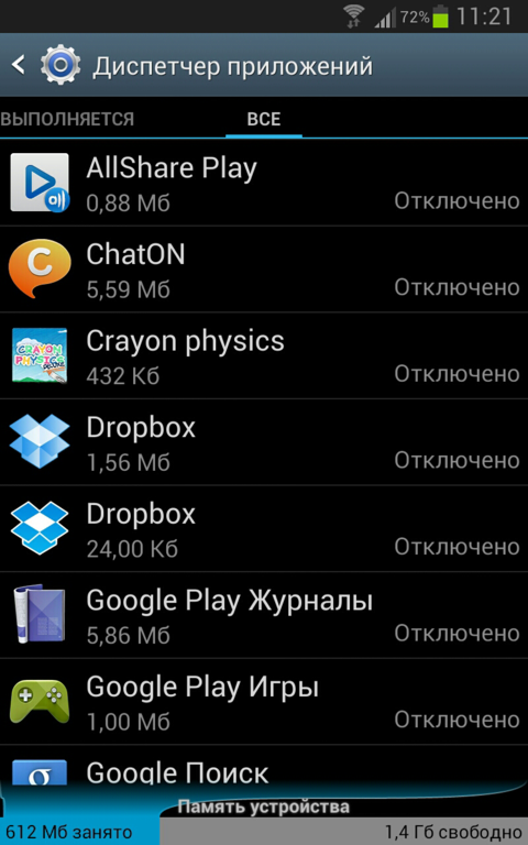

2. Удаляем и отключаем все не нужное (игры, виджеты, сервисы). Опять таки на профильном форуме все это расписано, читаем внимательно, что можно, что нельзя. Таким образом освободим место и часть оперативной памяти. У меня из 862Мб занято от 440-550Мб в свободном состоянии. Родной лаунчер летает, даже по сравнению с N7100 его 2Гб на борту. Также в свойствах разработчика поотключал всю анимацию и включил принудительную обработку GPU. Включено неизвестные источники и эмуляция расположения. Чтобы зайти в параметры разработчика, нужно во вкладке об устройстве несколько раз клацать то ли по версии прошивки то ли по версии андроида (не помню) и появится надпись что активировано.
Один из примеров http://4pda.ru/forum/index.php?showtopic=236256
3. Использовал программу DisableService для более глубокого отключения внутренних служб каждого приложения (родного и стороннего), например штатный календарь, можно удалить его, а можно выключить его напоминания по датам + еще кое чего, но основной процесс оставить, чтобы могли зайти и посмотреть даты, месяца. Можно полностью выключить, тогда он запускаться не будет. Вариаций по настройке очень много. Я оставил в основном все основное, сопутствующее выключил, контакты, wi-fi direct, allshare play and service и т. д., то есть все то что в авто мне не нужно. Каждый сам выбирает на свое усмотрение. Тем более что не всегда есть удобство пользования много чего на ходу, а с нашими ямами так точно)
Некоторое ПО можно отключить системно, а некоторое нельзя. Эта программа дает более гибкие настройки.
