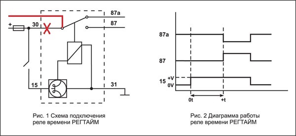

Всем привет. Дайте пожалуйста ссылку на реле времени с задержкой включения от 1сек.-2сек.
Реле РЕГТАЙМ2-12-(0-60)( задержка вкл. 0...60сек., питание/коммутация 12V)(см. сообщения выше в теме).
P.S. Есть один "ньюанс": для нормального функционирования реле необходимо постоянное питание на контактах 30(+) и 31(-), 15 контакт - управляющий+12V.
Опять же коммутация 12V: если нужно управлять другим напряжением/сигналами, нужно или доработать само реле или поставить после него еще одно).
Вот видео работы реле.
