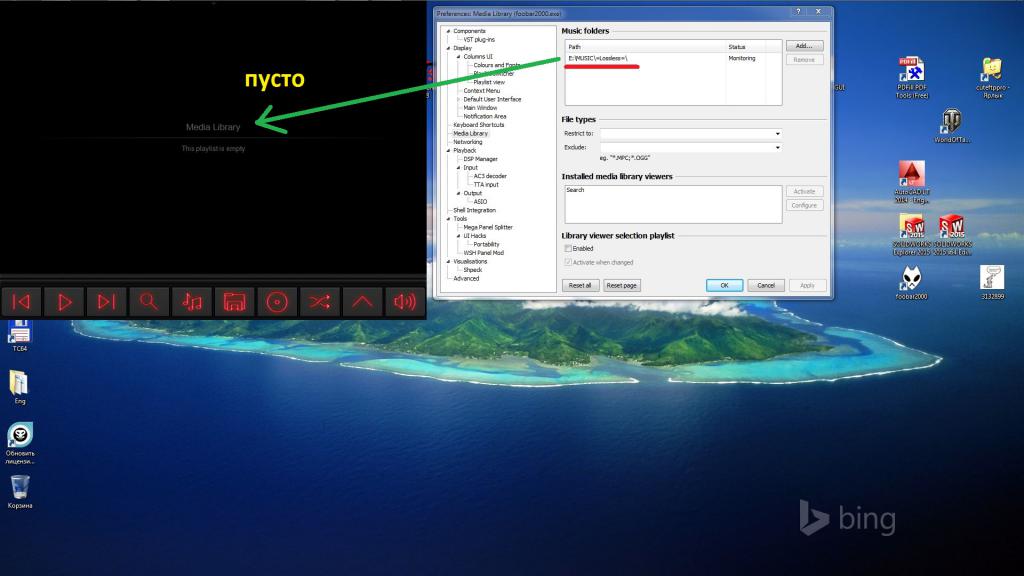

такого быть не должно, путь библиотеки настраивается один раз в настройках фубара... такого еще не было чтоб настройки сбрасывались...
http://i.imgur.com/4BjS4hK.png
Тут всё остается..А вот в окошке пусто.
вариантов несколько... прописать правильно теги в альбомах; настроить отображение папками в скрипте плейлиста...
отображение папками:
один раз кликнул на скрипт плейлиста для фокуса панели, затем нажал Ctrl + T, вверху плейлиста появятся полоски(границы колонок), затем правый клик по полоске и в меню выбрать Groups --> Change Group Pattern --> Folder Structure
http://i.imgur.com/2kzLwUe.gifv
теперь плейлист будет сортировать треки согласно шаблону папка(не забываем что скрипт плейлиста читает также вшитые обложки)
