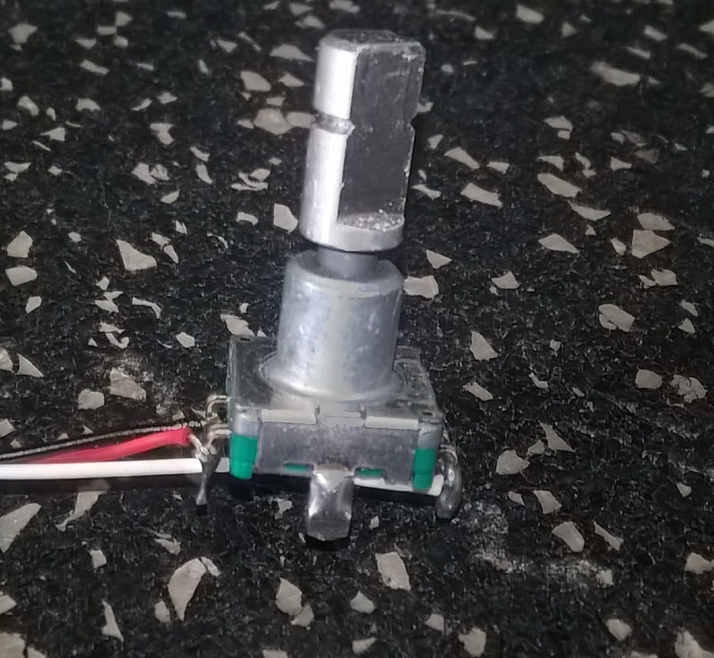

"Слепил" скетч управления сервомашинкой с помощью механического энкодера. Энкодер использовал первый попавшийся- выпаял из платы управления магнитолой. За основу взял скетч с этого ресурса. Алгоритм такой:
1.Нажали кнопку один раз-серва повернулась на максимальный угол (сохраненный в памяти).
1.1.Зашли в режим настройки угла сервы (энкодер).
2.Нажали еще раз-серва вернулась в начальную точку.
Угол сохраняется в памяти (Eeprom) и при следующем включении серва повернется на выставленный угол.
Удивительно, но работает...
ID:	43331   Нажмите на изображение для увеличения
