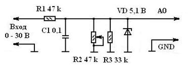

теперь вопрос другой ..., можно? вернее просьба
как в скетч (который сейчас работает норм у мня)
добавить измерения бортового напряжения в диапазоне от 0 до 30 В?
много что в инете перечитал ,нашел уроки что и как но как совместить добавить еще не понимаю пока ...
вычитал что для более-менее нормального мониторинга бортового напряжения используются скетч с использованием опорного напряжения
Ардуины 1.1 вольта ,
вот пример Скетча:

вот еще есть проэкт
ну тут сделано с выводом на экран ЛСД ,мне этого ,понятно, не надо .
с делителем напряжения и фильтрами мне все понятно вроде ,и как отлаживать в код тоже...
делитель вот такой хочу применить
нужна помощь именно по внедрению типа этого скетча в мой с выводом
в serial типа "CHG" или "voltage" там и сам если что поправлю
