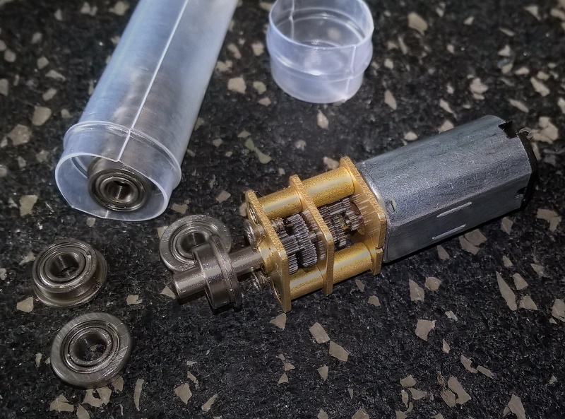

Нашел миниатюрный мотор с редуктором. Правда не с планетарным... и немного не те размеры, но думаю, что подойдет.
Практически бесшумный. При питании от 5 вольт скорость примерно 6-7 оборотов в минуту и ток при нагрузке в 2 кг./см. - 18-20 мА. Заявленное усилие на валу - 3 кг./см.(похоже на правду). Габариты 12 мм. Х 10 мм. Х 40 мм. Диаметр вала - 3 мм. Ну и до кучи прикупил подшипники... Буду пытаться сделать "управляемую" крышку для корпуса механизма.
