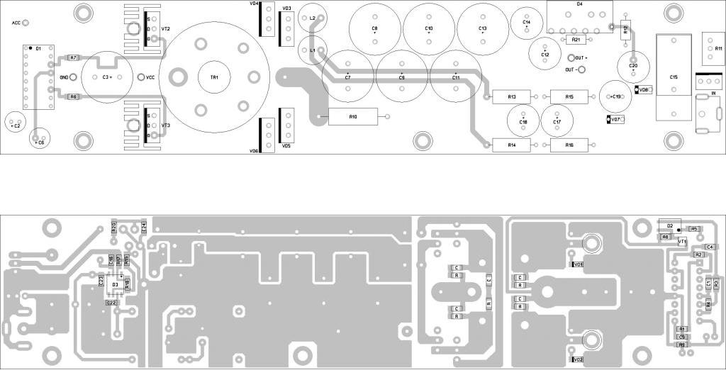

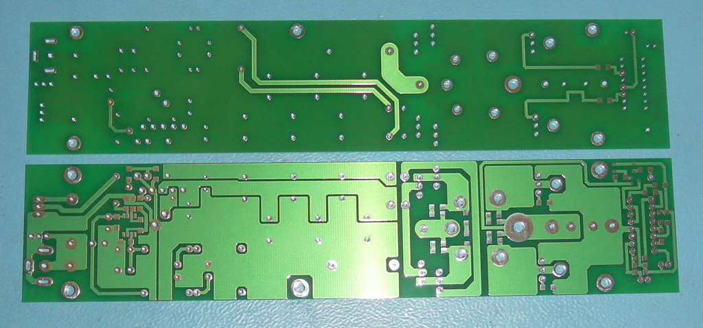

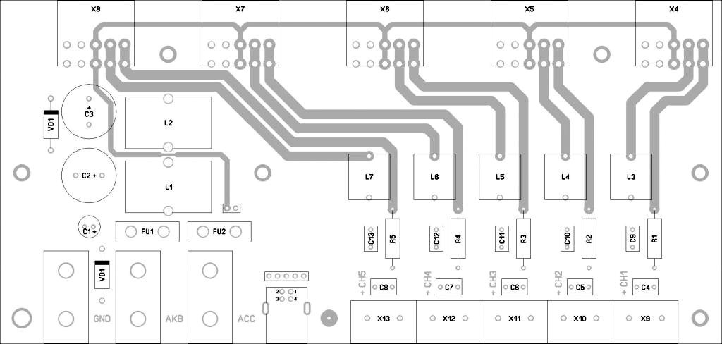

В этом посту содержится вся необходимая для сборки информация: финальные версии основной и кросс плат (именно те, которые заказывали в Резоните); схемы основной и кросс плат (позиционные обозначения элементов приведены в соответствие); расчет трансформатора; примечания к монтажу; парт-лист...
