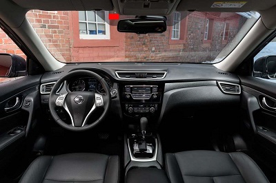

Начну наверное не спеша инсталлировать смартфон HTC desire X в авто.
Привык к Navitel с форматами .nm2 и .nm7. Также пользуюсь прогой Torque pro для отслеживания температуры двигателя, напряжения бортовой сети, скорость авто по GPS, хочу еще замутить показометр остатка топлива в баке. Есть там еще фича - зеленое дерево, ну типа чем экономичнее авто едет тем больше на нем зеленых листьев.
В связи с тем, что в комплектации авто установлена магнитола без монитора, а для установки Nexus 7 места не нашел, решил установить смартфон HTC desire X (экран 4” достаточно яркий) которым давно не пользуюсь. Место нашел подходящее - возле салонного зеркала заднего вида слева (на фото красный прямоугольник). Вроде и экран не бликует и недалеко от глаз водителя. Что планирую сделать:
