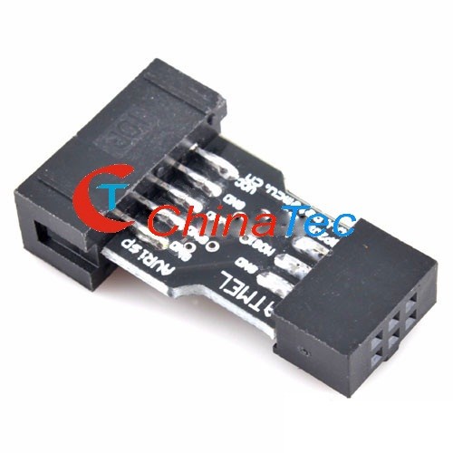

Так она и так SSU в soic8 корпусе (самая маленькая). А выводы для программирования 6-и выводной, места занимает минимум.
под вот такой переходник (разъемом удобнее подключаться, и меньше вероятность накосячить )
ну я такой переходник просто перепаяв ICSP-10 получил. Прозвонил моси-мисо и т.д. Не хотел 2 бакса за кусок платы переплачивать и 3 недели ждать.
ICP-6 по размерам места занимает, как сама микросхема.
