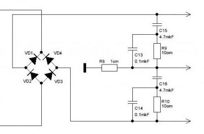

basurman
...там зачетный БП с линейным стабилизатором.
Говорят, что стабилизация для звука не есть гуд.
А плата пополам очень красиво пилиццо - по красной линии (картинко).
В дырки вторички трансформатора - провода от вторичек сетевых трансов. На каждый канал - свой транс, в крайнем случае - свои две обмотки на общем трансе.
Трансы обязательно сфазировать - чтобы между одноименными точками разных каналов переменка была 0.
Для сетевого питания можно и RC цепочки (снаберы) поставить. Маньяк рекомендует так - второй картинко.
