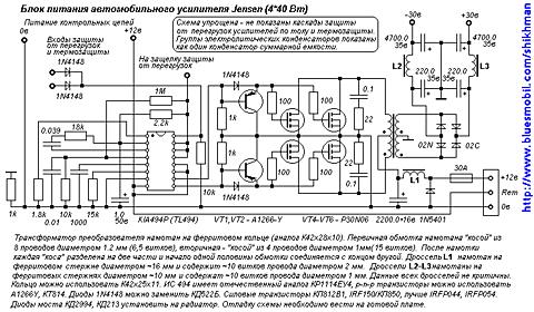

Выдалось пару дней, потратил их на поиск простого и надёжного БП для современного ноута.
Резюме:
1. БП можно строить на любой доступной специализированной микросхеме!
2. Конкретная схемотехника зависит только от настроения автора, и того, что валяется на столе в момент прихода Музы схемотехника.
Требования к моему БП: 19.5В 4А и в нём же 5В 2-3А для питания разных USB-устройств от хаба. Т.е. нам нужен stepup и stepdown преобразователь в одной схеме, но рассмотрим несколько разных вариантов.

TL494 (оригинальная разработка Texas Instruments) - ИС ШИМ преобразователя напряжения с однотактными выходами (TL 494 IN - корпус DIP16, -25..85С, TL 494 CN - DIP16, 0..70C).
К1006ЕУ4 - отечественный аналог TL494
TL594 - аналог TL494 c улучшенной точностью усилителей ошибки и компаратора
TL598 - аналог TL594 c двухтактным (pnp-npn) повторителем на выходе
И дальше по тексту для любителей легендарной TL494.

ну и во вложениях семы заслуживают внимания.
Далеко не все схемы из приведенных рассчитаны для ноутбука, выложены для примера тем, кто хочет попробовать свои силы.
Если я правильно понимаю, если использовать TL598 вместо TL494, то затворы полевиков можно подключать напрямую к TL598 без дополнительных биполярных транзисторов.
Профессионалы, корректируйте, подсказывайте!
