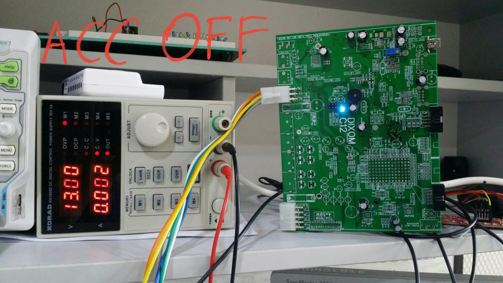

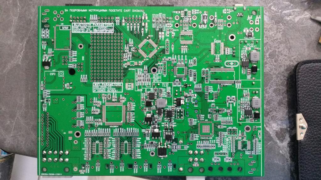

Собрал за сегодняшний день блоки питания на плате, написал прошивку для контроллера блока питания attiny13, запустил.
Результат меня очень удивил, ток потребления в холостом ходу всего 0.002А (2мА) это просто шикарно). В режиме ACC OFF постоянно работает (дежурит ACC) мк attiny13 на частоте 1мГц и блок питание для планшета, настроен на 4.2В. На всяких LM о таком тока мечтать.
В режиме ACC ON подключается еще 2 блока питания на 3.3в и 5в, плюс куча линейных стабов на 5, 3.3, 2.5, 1.2в, они уже потребляют 44мА. Но на это пофиг в этом режиме у нас машина заведена обычно.
