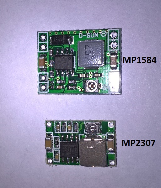

Провел сравнительный тест двух DC-DC преобразователей (чтобы развеять все сомнения): один на микросхеме MP1584, второй на MP2307 (mini 360). Оба модуля достаточно широко используются для питания планшетов и периферии. Вдаваться в подробности характеристик микросхем не буду-все есть в "даташитах". Остановлюсь только на тестах под нагрузкой в 1.9А без дополнительного охлаждения. Показания температуры с корпуса микросхем снимал пирометром KOMOLOFF 01, (в отличии от теста указанного в пояснении в начале этой темы- тогда использовал термопару от мультиметра).
Исходные данные:
-напряжение на входе DC-DC модулей - 13.2В
-напряжение на выходе - 5.0В
-нагрузка - 1.9А
-без дополнительного охлаждения (без радиаторов)
Ниже результаты теста.
