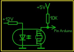

Сообщение от RyuuKiiroi Посмотреть сообщение
Ну да и вот такой скетч, как на АСС у меня например.
Код:
// считывание аналогового значения
   ACCState = analogRead(ACC);
   Vout = (ACCState * 5.0) / 1024.0;
   Vbat = Vout / (R2/(R1+R2));
   if (Vbat<5)
       Vbat=0.00;// обнуляем нежелательное значение
Можно гораздо проще:
PHP код:
void loop()
 if (
digitalRead(inPin) == LOW)//если есть напряжение, то
что-то делаем
 else
// иначе
тоже что-то делаем
