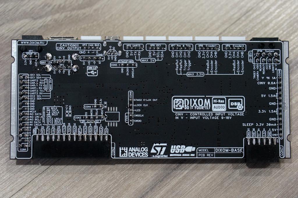

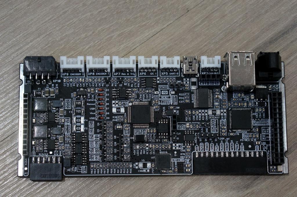

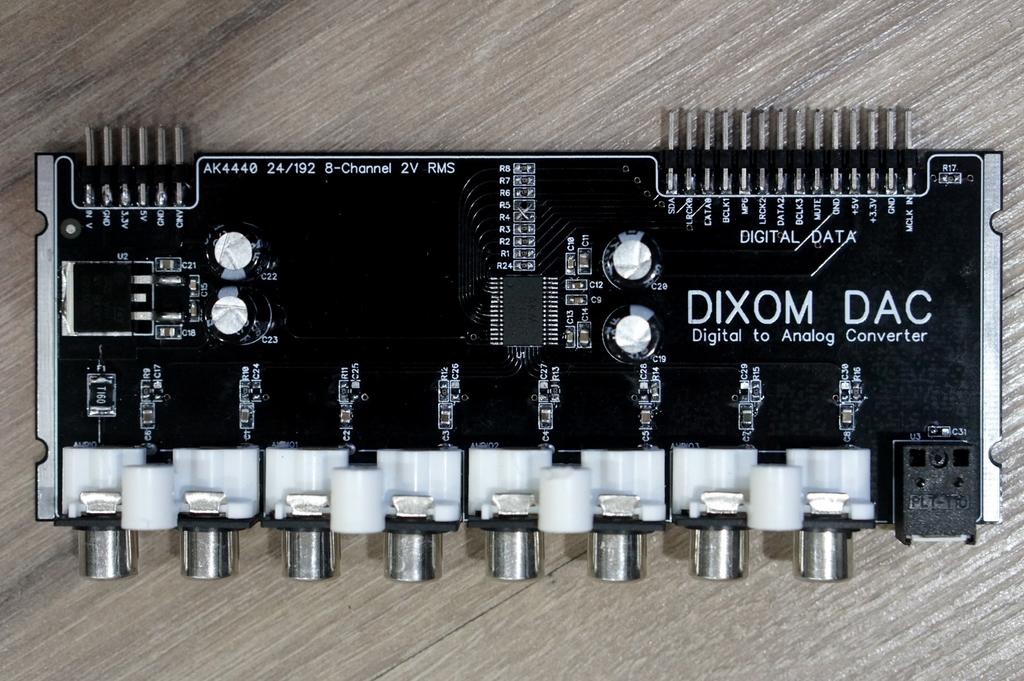

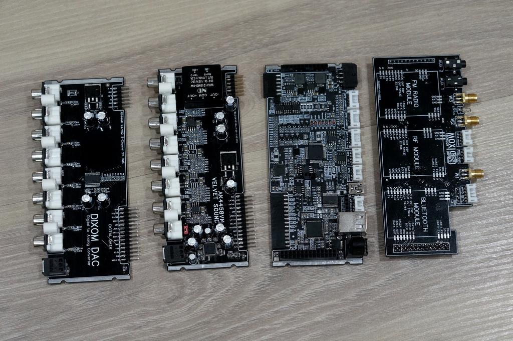

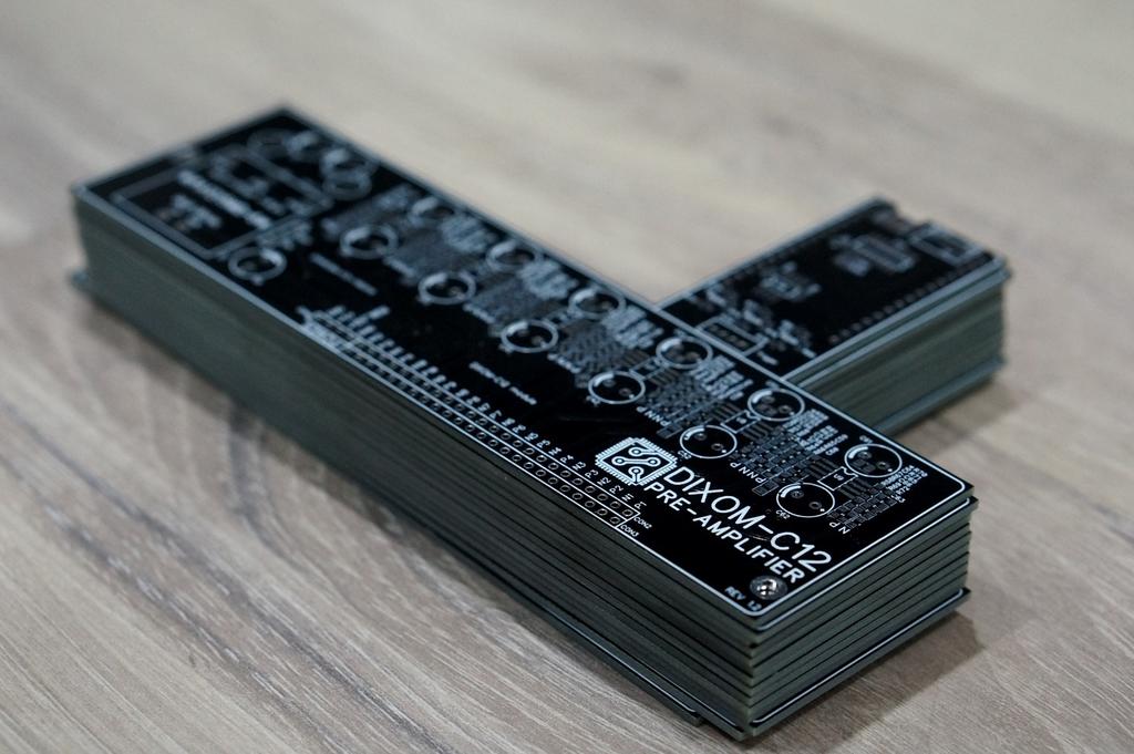

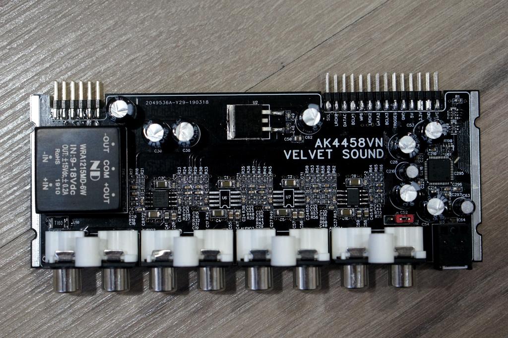

Всем привет! Давно не было новостей
Плотно был занят финальной версией платформы Dixom-m и переносом всего проекта на серию STM32 F4. Поставил все точки над выбором микроконтроллеров.
В общем основной микроконтроллер STM32F405RG целый мегабайт флешь памяти и 192 кб ОЗУ, есть куда разгуляться. STM32F411 чтоб поднять асинхронное USB аудио с тактированием I2S от выхода клока DSP ADAU1452.
Собрал в ручную одну платформу с 2-мя цапами на AK4458 и AK4440, получилось довольно прикольная и функциональная конструкция
На днях попробую заказать корпус с фрезеровкой и гравировкой надписей на лазерном станке.
